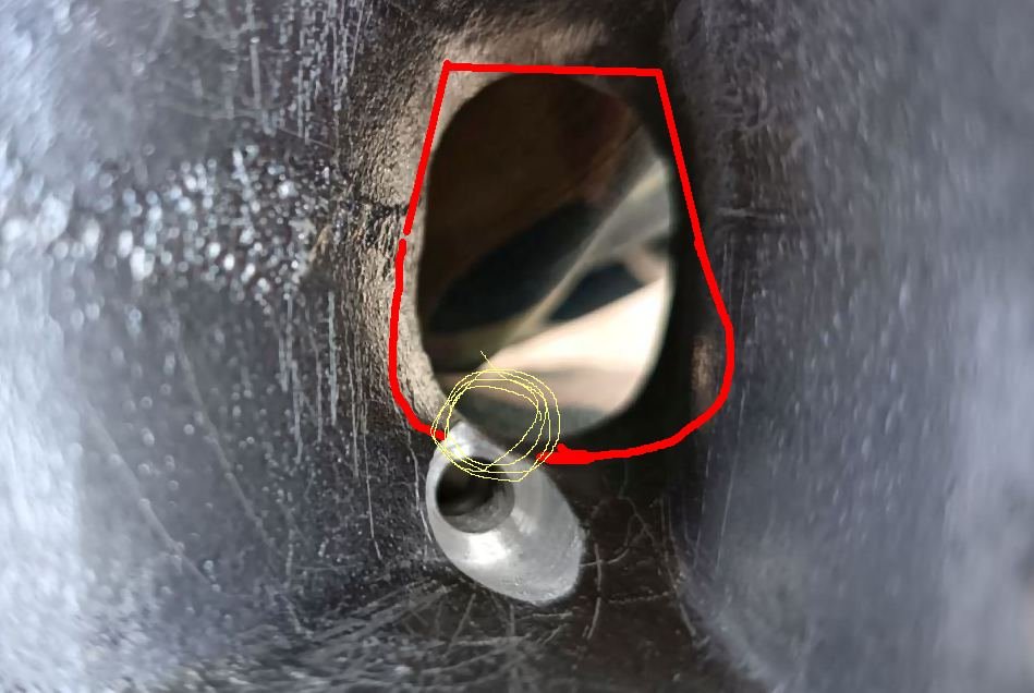

doppiacuspide Posted August 3, 2025 Author Share Posted August 3, 2025 Alla fine ho preso un pacco lamellare dexter, ora però sono nel dubbio, l' entrata dei carter è ovale così mentre l'uscita del pacco lamellare è ovale (chiaramente dentro saran tolte le bave), Di solito come ci si comporta in questa situazione, oltre a fare una guarnizione in carta ? Si lascia così e si toglie solo un pò dove non coincide dai carter o si va di weycon facendo l' imbocco ovale ? più o meno sarebbe cosi , sul pacco potrei allargarmi un poco sotto dove è più largo (peccato non si possa fare come il collettore malossi che è uguale alla valvola) Quote Link to comment Share on other sites More sharing options...
Vito.73 Posted August 3, 2025 Share Posted August 3, 2025 Se c’è il materiale io raccorderei per bene, da evitare scalini e angoli vivi che non fanno bene ai flussi 1 Quote Link to comment Share on other sites More sharing options...
damn smoking machine Posted August 3, 2025 Share Posted August 3, 2025 (edited) Più che chiudere li Carter con lo stucco io limerei il collettore seguendo la forma del carter, e se possibile, allargherei entrambi ancora un po', perché attualmente l'area non credo sia adeguata per montarci un 30...; sarebbe abbastanza sprecato Edited August 3, 2025 by damn smoking machine Quote Link to comment Share on other sites More sharing options...
LukeD Posted August 3, 2025 Share Posted August 3, 2025 Che io sappia, devi asportare più materiale possibile all’interno, possibilmente indirizzando i flussi verso l’alto. Sui carter sip c’è abbastanza materiale per fare una buona lavorazione. Io a suo tempo avevo fatto così… ho visto di meglio ma è tanto per dare un’idea 😅 1 1 Quote Link to comment Share on other sites More sharing options...
doppiacuspide Posted August 3, 2025 Author Share Posted August 3, 2025 (edited) 4 ore fa, damn smoking machine ha scritto: Più che chiudere li Carter con lo stucco io limerei il collettore seguendo la forma del carter, e se possibile, allargherei entrambi ancora un po', perché attualmente l'area non credo sia adeguata per montarci un 30...; sarebbe abbastanza sprecato Modificato 3 ore fa da damn smoking machine Se guardi bene è impossibile allargare il foro del pacco lamellare come quello del carter, non c'è spazio / materiale 3 ore fa, LukeD ha scritto: he io sappia, devi asportare più materiale possibile all’interno, Come si fa un' entrata per lamellare , son capace, ne ho fatti diversi, qui il problema è che il carter ha un foro enorme e il pacco ha un foro ovale più piccolo e non ha abbastanza spazio per farlo uguale. Se dovessi fare il foro di uscita come il carter sfondo tutto perchè dntro ci'è il foro per avvitare il paccoal carter quello in giallo è il foro del pacco. e se si guarda bene detro e sotto al pacco non c'è materiale e spazio. In rosso come dovrei farlo. Edited August 3, 2025 by doppiacuspide Quote Link to comment Share on other sites More sharing options...
Cvfteam Posted August 3, 2025 Share Posted August 3, 2025 5 minuti fa, doppiacuspide ha scritto: Se guardi bene è impossibile allargare il foro del pacco lamellare come quello del carter, non c'è spazio / materiale Si riesce tranquillamente. Quote Link to comment Share on other sites More sharing options...
Vito.73 Posted August 3, 2025 Share Posted August 3, 2025 Ma il collettore lo copre il foro della valvola e se lo copre di quanto lo copre, come dice @Cvfteam il materiale c'è Quote Link to comment Share on other sites More sharing options...
doppiacuspide Posted August 3, 2025 Author Share Posted August 3, 2025 (edited) questo è il collettore questo è il collettore nel carter Edited August 3, 2025 by doppiacuspide Quote Link to comment Share on other sites More sharing options...
doppiacuspide Posted August 3, 2025 Author Share Posted August 3, 2025 16 minuti fa, Cvfteam ha scritto: Si riesce tranquillamente. adesso hai tutte le foto, spiegami dove c'è materiale e come lo faresti, il foro della vite è a 1 mm dal foro e non verrebbe omogeneo ma dovrei scavalcare il foro in quella zona . Quote Link to comment Share on other sites More sharing options...
doppiacuspide Posted August 3, 2025 Author Share Posted August 3, 2025 (edited) 33 minuti fa, Vito.73 ha scritto: Ma il collettore lo copre il foro della valvola e se lo copre di quanto lo copre, come dice @Cvfteam il materiale c'è alla fine all' inizio ho pensato di fare così: Togliere materiale dal carter in cima al foro dove è più stretto e allargare un pò il foro del collettore. Ma poi nel carter rimarrà dello spazio dove il collettore lo copre (verde)e non arriva a pari. Questa cosa magari non crea problemi ma magari ? Non sò se riesco a farmi capire Edited August 3, 2025 by doppiacuspide Quote Link to comment Share on other sites More sharing options...
damn smoking machine Posted August 3, 2025 Share Posted August 3, 2025 1 ora fa, doppiacuspide ha scritto: questo è il collettore questo è il collettore nel carter Hai un sacco di materiale del carter da limare in alto a dx; e credo che in basso a dx c'è ne sia a sufficienza di materiale sul collettore 1 Quote Link to comment Share on other sites More sharing options...
doppiacuspide Posted August 3, 2025 Author Share Posted August 3, 2025 (edited) 10 minuti fa, damn smoking machine ha scritto: Hai un sacco di materiale del carter da limare in alto a dx; e credo che in basso a dx c'è ne sia a sufficienza di materiale sul collettore Allora non riesco proprio a farmi capire, togliere non è un/ il problema, cercavo dei consigli su come riempiere gli spazi vuoti nel condotto dei carter, con weycom ? E soprattutto se metterrlo o non metterlo. Zona in rosso oltre a come farlo. Tutto sto casino perchè volevo farlo a valvola ed ho preso questi carter invece che i sip con valola di forma ovale invece che elittica come questi. Edited August 3, 2025 by doppiacuspide Quote Link to comment Share on other sites More sharing options...
damn smoking machine Posted August 3, 2025 Share Posted August 3, 2025 (edited) Ma sei sicuro che sul collettore non ci sia abbastanza materiale? È un collettore 2 fori o 3? Comunque a me dalle foto sembra che non ci siano problemi di spazio, li dove tu vuoi chiudere sembra che sia aperto nel collettore, quindi... Perché vuoi chiudere quello spazio? Edited August 3, 2025 by damn smoking machine Quote Link to comment Share on other sites More sharing options...
Cvfteam Posted August 3, 2025 Share Posted August 3, 2025 1 ora fa, doppiacuspide ha scritto: adesso hai tutte le foto, spiegami dove c'è materiale e come lo faresti, il foro della vite è a 1 mm dal foro e non verrebbe omogeneo ma dovrei scavalcare il foro in quella zona . Mandami i carter e te li faccio . Quote Link to comment Share on other sites More sharing options...
doppiacuspide Posted August 3, 2025 Author Share Posted August 3, 2025 (edited) 57 minuti fa, damn smoking machine ha scritto: Perché vuoi chiudere quello spazio? E' quello che stò chiedendo dall' inizio ☺️ Lo chiudo o no quello spazio ? Lasciarlo può creare problemi al flusso benzina ? La pressione ne risentirà , visto che un motore vespa ,carter pompa, è come un pompa ? la cosa più importante è la linearità del condotto verso il carter, per quello chiedo. insomma, vorrei fare le cose a modo Edited August 3, 2025 by doppiacuspide Quote Link to comment Share on other sites More sharing options...
