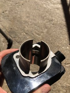

Praticamente il carter non è lavorato. Anche gi scivoli per i travasi devo farli perchè non c’erano proprio. Non so perchè ma il carter mi è arrivato così. Il diametro delle camice del pinasco comunque fanno 55.
Il Carter avrà solo il "terzo travasone" per il big deps immagino il resto è personalizzabile in modo da fare un prodotto universale visto che ci sono forme diverse di travaso in base alle varie marche,sinceramente la cosa mi piace molto...dalle foto sembrano avere anche più ciccia sulle sacche rispetto ai vecchi...qualcosa di molto performante arriverà(almeno questo è quello che spero)magari qualcosa all eicma quest'anno si vedrà...speriamo
30 minuti fa, MLR dice:
Confermo che ha solo il terzo travaso aperto il resto è da fare.

5 minuti fa, muttley dice:
Io al cilindro non aprirei le (unghiate ) tanto il cilindro non e da prestazioni ameno che non vuoi  farcelo diventare facendo anche altro ..; se lo fai dopo il passaggio dal pistone e minore il che vuol dire che il celo e meno raffreddato .
Come immaginavo. Grazie
