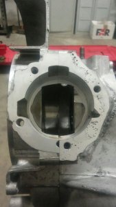

Voglio parlare quindi in questo post della reale possibilità di conversione dei carter PX 125/150 in carter 200.
Secondo quello che si dice basterebbe tappare con saldatura i fori di travasi e prigionieri M7 e poi barenare, ri-filettare da M8 e riprofilare i travasi.
Bisognerebbe poi barenare la camera di manovella per ospitare l'albero del 200 col dentino oppure reimbiellare l'albero 125 con una biella da 110.
Ovvio loro lo faranno con fresa a controllo numerico oppure con controllo assi anche perchè non credo che abbiano una maschera e lo facciano sul trapano a colonna o sul radiale come facevo io nel 1991 quando ho iniziato a lavorare...
Ma le deformazioni delle sedi dei cuscinetti di banco e relativa assialità con tutte queste saldature e lavorazioni? e la effettiva possibilità della realizzazione?
Che ne pensate?

Parere mio: se avessi un paio di carter "molto belli" di sicuro non li cannibalizzerei facendo un esperimento del genere.
Poi oh, io sono forse la persona più ignorante del pianeta in materia, ma data la "pesantezza" della modifica io eviterei. Anche perché più o meno a parità di spesa si trovano carter 200 "veri". Sinceramente non capisco l'utilità di fare questa trasformazione. Ma magari è un mio limite.

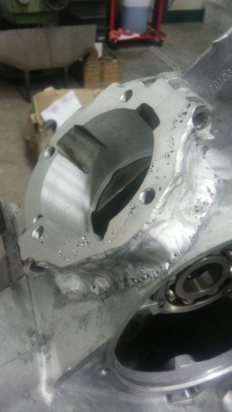

Ciao io personalmente loro non li conosco, ma il lavoro è fattibile se si vuole fare un 200 originale forse anche per altro..
Per quanto riguarda saldature e sedi bisogna vedere di cosa stiamo parlando e cosa vogliamo realizzare.
Per tappare 4 fori mettere un po' di materiale tra l'altro in punti lontani dalle sedi travasi non è poi così grave.
L'albero va bene anche il suo senza dentino quindi... Nulla di così laborioso.
Basta perdere un po' di tempo si fa
Ascolta non vorrei sembrarti scortese ma... secondo quello lì è un lavoro fatto male.
Mi spiego meglio, se ti è stato fatto in termini di favore personale ok, ma se gli hai dato dei soldi... allora no.
Le soffiature, i travasi, i fori filettati e tutto... non ci siamo.
Per fare un lavoro così mi tengo un 177 qualunque.
Ripeto, non voglio offendere nessuno, dico solo come la penso secondo i miei standard qualitativi.
Poi magari sono solo un illuso e caricatemi pure di parole ma... ripeto, per fare un lavoro così lascio stare.

ho messo mani recentemente su un motore fatto da vespamagazine... carter 125 convertiti a 200 ...
motore pagato quanto un 232 a valvola.... invece era un malossi sport lavorato in modo molto molto molto molto approsimativo.
se devi fare una conversione di carter usati le soffiature che vedi in quello fatti da mav son normali. l'alluminio con gli anni assorbe olio e e quando saldi torna tutto fuori!

Ho già chi mi può saldare in modo più che decente... e le cifre richieste sono ridicole... abbiamo fatto un esperimento e riusciamo ad evitare soffiature ma il lavoro diventa veramente lungo, quasi equivalente a "un duomo di Milano"...
In ogni caso credo di mettere una pietra sopra al progetto big bore.
Mi accontenterò dei 177/187 cc. in quanto facendo un paio di riflessioni non credo che il gioco valga la candela; in fatto di prestazioni credo che la psiche faccia almeno il 50% del risultato... ovviamente parlo per me... di quello che pensano gli altri non mi interessa perchè il grano lo devo cacciare io... ;)
