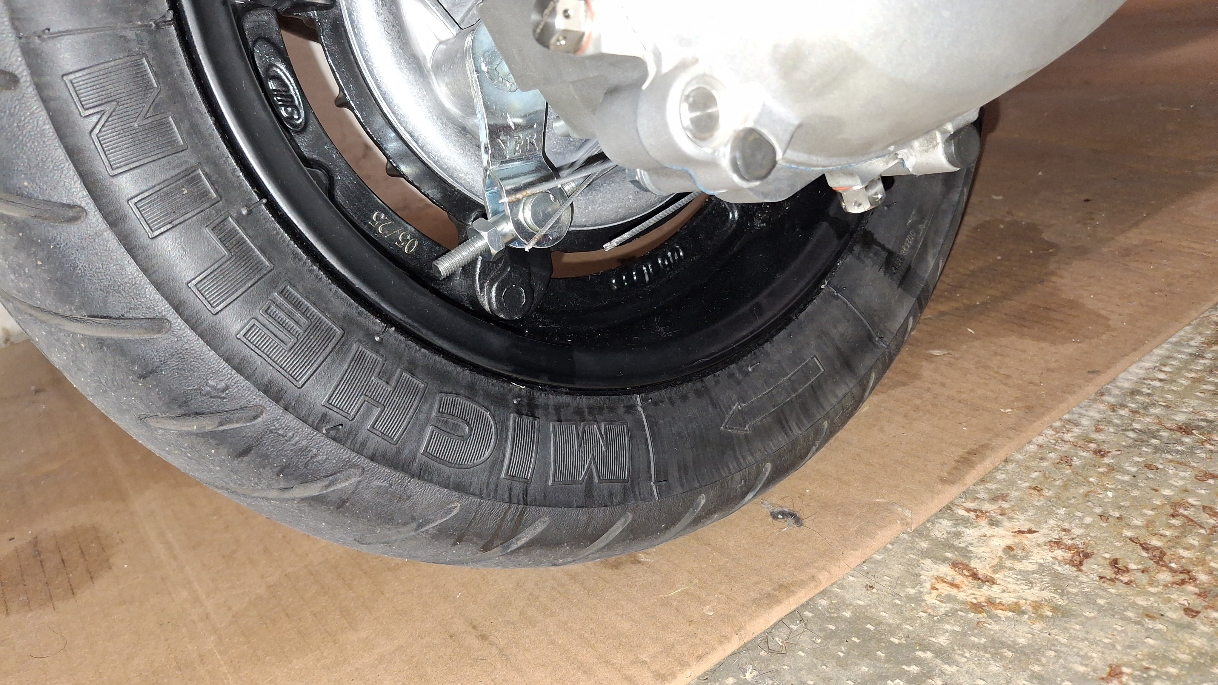

MartinVale Posted June 2 Author Share Posted June 2 (edited) Aggiornamento veloce veloce, A causa di una perdita dall'asse ruota (paraolio messo male evidentemente) ho deciso di smontare il cilindro per vedere la situazione all'interno. Vi allego un pò di foto. Non mi sembra messo male dopo +- 300km Nei prossimi giorni/settimane proverò a cambiare la candela (B8ES), provare a calare ancora di max (dal 150 a un 140 o meno tanto per provare) e cambiare lo statore VMC. Se il problema periste prenderò in considerazione di prendere la SIP fissa. Dato la situazione, ho colto l'occasione di allargare il filetto dei prigionieri di scarico da M6 a M8 dato che la malossi li monta con quella misura 🤷♂️ Edited June 2 by MartinVale Quote Link to comment Share on other sites More sharing options...
