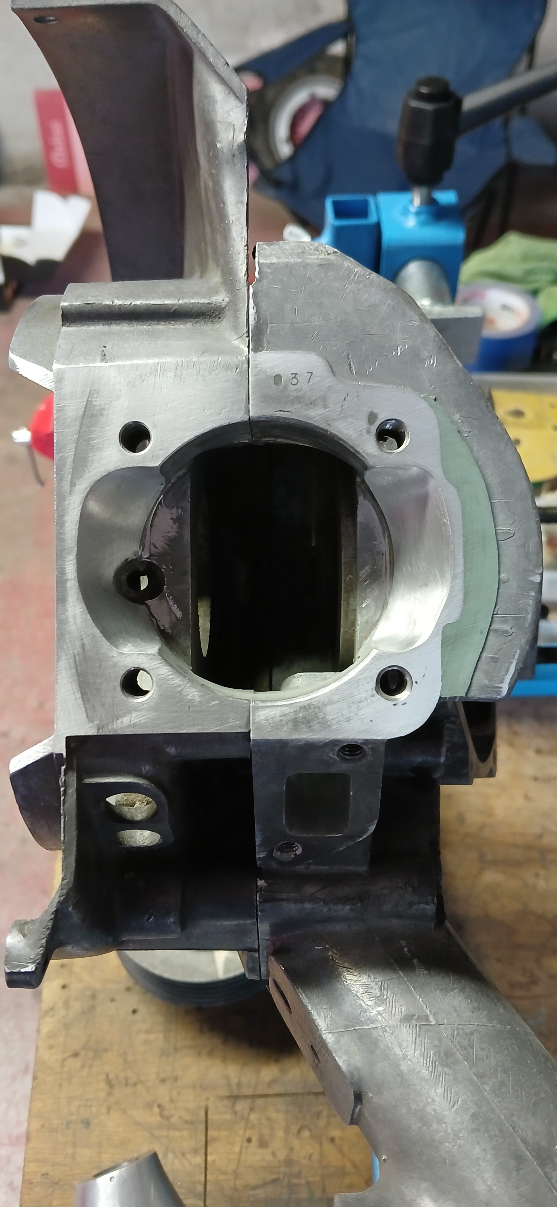

Luca 23 Posted October 7 Author Share Posted October 7 Primo falso assemblaggio, prima di misurare le fasi devo finire di litigare con un prigioniero del collettore che non accenna a muoversi e poi vedere questa maledetta valvola. Intanto ho notato che i fori sul collettore di scarico non combaciano con quello del cilindro, c'è differenza di 2mm. Pazienza, basta una limatina e via Quote Link to comment Share on other sites More sharing options...

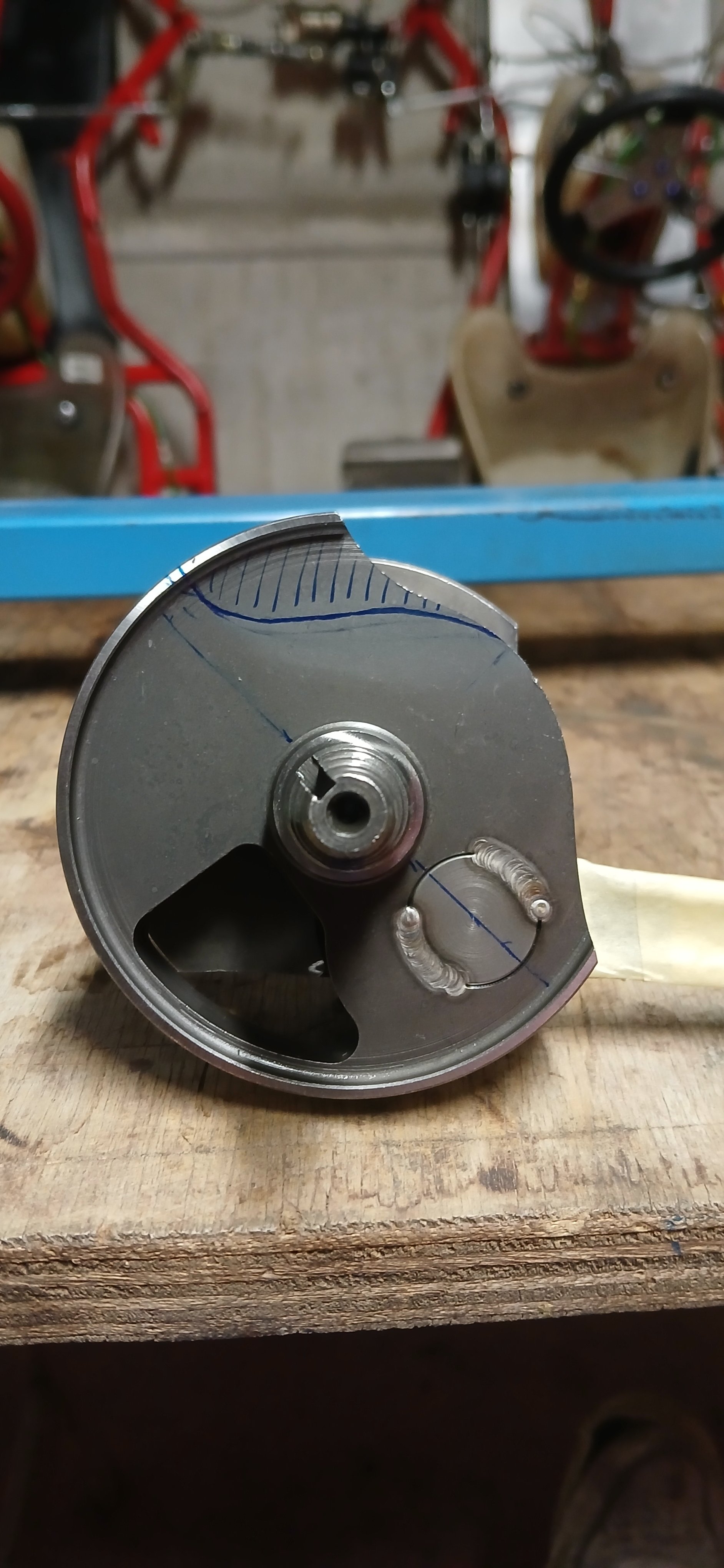

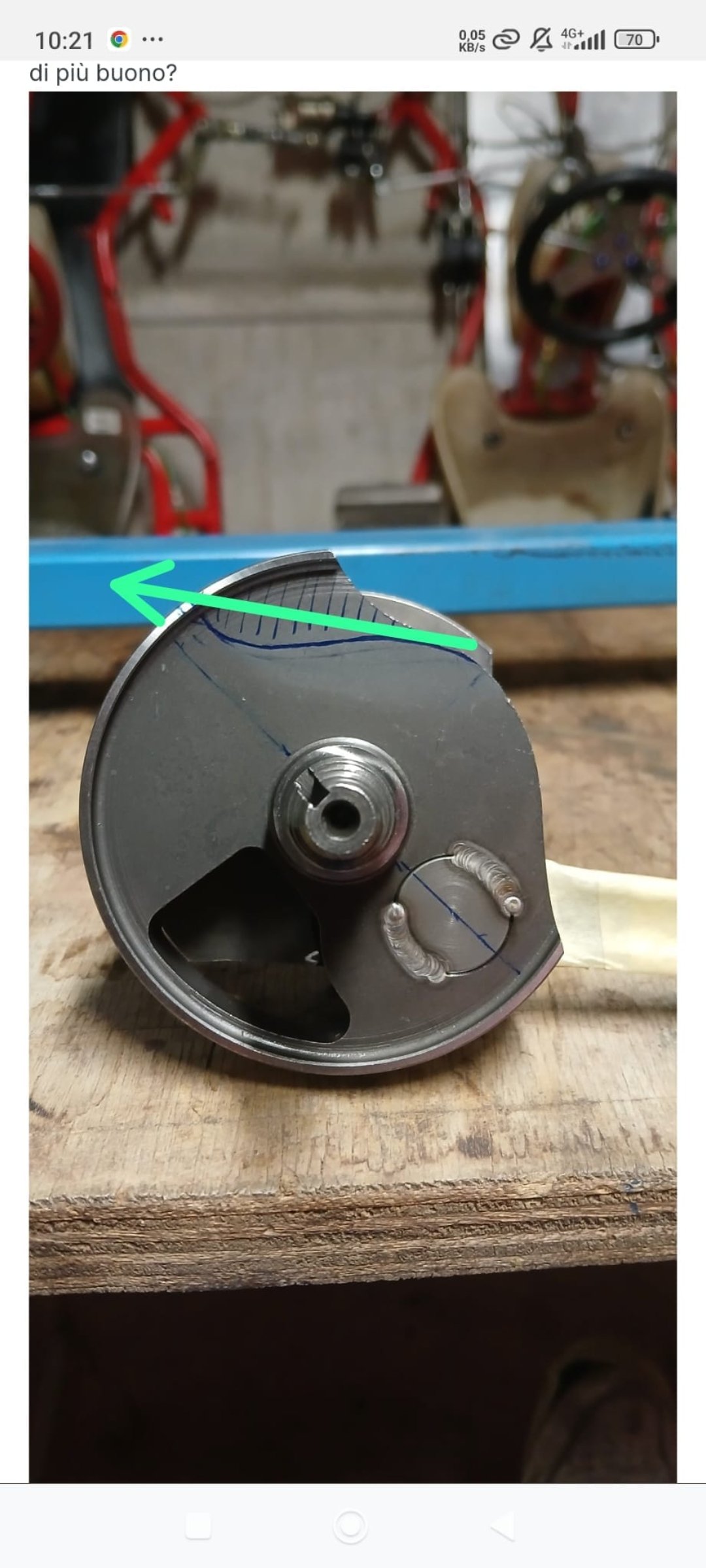

Luca 23 Posted October 9 Author Share Posted October 9 Ciao a tutti, vi chiedo perfavore di aiutarmi perché non ne sto più venendo a una. Premetto che ho cercato sui vari forum e su youtube ma non sono riuscito a trovare quello che interessa a me. Ho bisogno di capire il punto di partenza per aprire la valvola. L'area che deve avere l'ho capita, quello che mi serve capire è che supponendo che ora la mia valvola è lunga 25mm (numero puramente casuale) ed io devo portarla a 30mm, devo allungare di 2,5mm sia sopra che sotto oppure (per esempio) 1mm sopra e 4mm sotto?? Qual'e il punto di partenza che mi definisce questo? Quote Link to comment Share on other sites More sharing options...
solovalvola Posted October 9 Share Posted October 9 (edited) 25 minuti fa, Luca 23 ha scritto: Ciao a tutti, vi chiedo perfavore di aiutarmi perché non ne sto più venendo a una. Premetto che ho cercato sui vari forum e su youtube ma non sono riuscito a trovare quello che interessa a me. Ho bisogno di capire il punto di partenza per aprire la valvola. L'area che deve avere l'ho capita, quello che mi serve capire è che supponendo che ora la mia valvola è lunga 25mm (numero puramente casuale) ed io devo portarla a 30mm, devo allungare di 2,5mm sia sopra che sotto oppure (per esempio) 1mm sopra e 4mm sotto?? Qual'e il punto di partenza che mi definisce questo? considerando che la fase di aspirazione finale la darai poi lavorando l'albero e che sul bordo superiore non è che ci sia così tanto da lavorare, di solito si lima prima la parte superiore ed il resto nella parte inferiore. Come ti hanno già detto, sono i lati che devono essere lavorati con grande attenzione: ogni albero ha la spalla che fa tenuta sulla valvola diversa...sia in larghezza (anche se di pochi centesimi) sia per la presenza o meno si una smussatura sui lati della spalla. Per fare un bel lavoro, monta l'albero sul sul carter con la valvola (anche usando un cuscinetto vecchio "limato" per facilitare l'inserimento dell'albero), posiziona la spalla dell'albero in modo che la parte superiore della luce di aspirazione sia aperta e da dove si infila il cilindro vedi bene quanto margine hai per allargare. Di solito dalla parte della frizione si può lavorare di più (1mm o 1.5mm) mentre dall'altra un pò meno. il condotto deve essere il più rettilineo possibile... Di solito la parte da lavorare di più è quella lato frizione, anche "uscendo" dalla valvola verso il collettore...l'altra molto meno. Con il 24 non è un problema, ma fai comunque attenzione quando lavori il condotto nella parte bassa : di materiale non ce n'è molto. Fatto tutto questo, si passa all'albero... Questa ospita un carburatore da 30 e la sua area è circa pari ad un carburatore da 27-28... ciauz Edited October 9 by solovalvola 2 Quote Link to comment Share on other sites More sharing options...

Luca 23 Posted October 9 Author Share Posted October 9 5 minuti fa, solovalvola ha scritto: considerando che la fase di aspirazione finale la darai poi lavorando l'albero e che sul bordo superiore non è che ci sia così tanto da lavorare, di solito si lima prima la parte superiore ed il resto nella parte inferiore. Come ti hanno già detto, sono i lati che devono essere lavorati con grande attenzione: ogni albero ha la spalla che fa tenuta sulla valvola diversa...sia in larghezza (anche se di pochi centesimi) sia per la presenza o meno si una smussatura sui lati della spalla. Per fare un bel lavoro, monta l'albero sul sul carter con la valvola (anche usando un cuscinetto vecchio "limato" per facilitare l'inserimento dell'albero), posiziona la spalla dell'albero in modo che la parte superiore della luce di aspirazione sia aperta e da dove si infila il cilindro vedi bene quanto margine hai per allargare. Di solito dalla parte della frizione si può lavorare di più (1mm o 1.5mm) mentre dall'altra un pò meno. il condotto deve essere il più rettilineo possibile... Di solito la parte da lavorare di più è quella lato frizione, anche "uscendo" dalla valvola verso il collettore...l'altra molto meno. Con il 24 non è un problema, ma fai comunque attenzione quando lavori il condotto nella parte bassa : di materiale non ce n'è molto. Fatto tutto questo, si passa all'albero... ciauz Ok per la larghezza è abbastanza intuitivo, però continuo a non capire per la lunghezza. Se devo lavorare sia l'albero che la la valvola devo per forza avere uno zero da cui partire. Nella parte superiore c'è poca roba da togliere, ma quanto devo togliere e in base a quali parametri? Una volta che imposto questo posso segnare la lunghezza totale della valvola e il lavoro diventa facile (spero) Quote Link to comment Share on other sites More sharing options...
McKenzie Posted October 9 Share Posted October 9 7 minuti fa, Luca 23 ha scritto: Ok per la larghezza è abbastanza intuitivo, però continuo a non capire per la lunghezza. Se devo lavorare sia l'albero che la la valvola devo per forza avere uno zero da cui partire. Nella parte superiore c'è poca roba da togliere, ma quanto devo togliere e in base a quali parametri? Una volta che imposto questo posso segnare la lunghezza totale della valvola e il lavoro diventa facile (spero) Come ti han detto se vedi bene e trovi la larghezza giusta poi assottigli il lato interno e tutto il resto verso la frizione, ovviamente puoi assotigliare anche in alto. Fatto questo ragioni come un rettangolo con lo zero in alto e la larghezza fissa... capisci quanto sarà il lato lungo in base all'area che vuoi raggiungere. Spesso oltre un 28 con la valvola small è impossibile andare perché non c'è materiale e serve già un albero a spalla larga. Quindi il condotto diventa conico. Per fare un bel lavoro utilizza una lima così che nel condotto non crei avvallamenti, ci vuolr molto più tempo ma non si fanno errori. Solo dopo che avrai finito pensi all'albero Quote Link to comment Share on other sites More sharing options...
solovalvola Posted October 9 Share Posted October 9 39 minuti fa, Luca 23 ha scritto: Ok per la larghezza è abbastanza intuitivo, però continuo a non capire per la lunghezza. Se devo lavorare sia l'albero che la la valvola devo per forza avere uno zero da cui partire. Nella parte superiore c'è poca roba da togliere, ma quanto devo togliere e in base a quali parametri? Una volta che imposto questo posso segnare la lunghezza totale della valvola e il lavoro diventa facile (spero) l'area di un 24 è circa 452mm quadri... ammesso che tu faccia la tua valvola larga 15mm (gli alberi hanno la spalla da 17 scarsi di solito), la lunghezza sarà da 30mm circa.... Limi inizialmente il bordo superiore lasciando circa 1mm di tenuta... Dopo di che misuri 30mm e vedi dove arrivi verso il basso....è abbastanza semplice... La lavorazione dell'albero la farai successivamente, facendo un falso montaggio anche con cilindro e pistone per segnare sulla spalla l'anticipo in apertura e il ritardo in chiusura rispetto al punto morto superiore. ciauz 1 Quote Link to comment Share on other sites More sharing options...
Luca 23 Posted October 9 Author Share Posted October 9 18 minuti fa, solovalvola ha scritto: l'area di un 24 è circa 452mm quadri... ammesso che tu faccia la tua valvola larga 15mm (gli alberi hanno la spalla da 17 scarsi di solito), la lunghezza sarà da 30mm circa.... Limi inizialmente il bordo superiore lasciando circa 1mm di tenuta... Dopo di che misuri 30mm e vedi dove arrivi verso il basso....è abbastanza semplice... La lavorazione dell'albero la farai successivamente, facendo un falso montaggio anche con cilindro e pistone per segnare sulla spalla l'anticipo in apertura e il ritardo in chiusura rispetto al punto morto superiore. ciauz Olè adesso ci siamo, quindi nella parte sopra gli lascio un millimetro sul bordino, era quello che mi interessava sapere. Grazie anche a @McKenzie 1 Quote Link to comment Share on other sites More sharing options...
