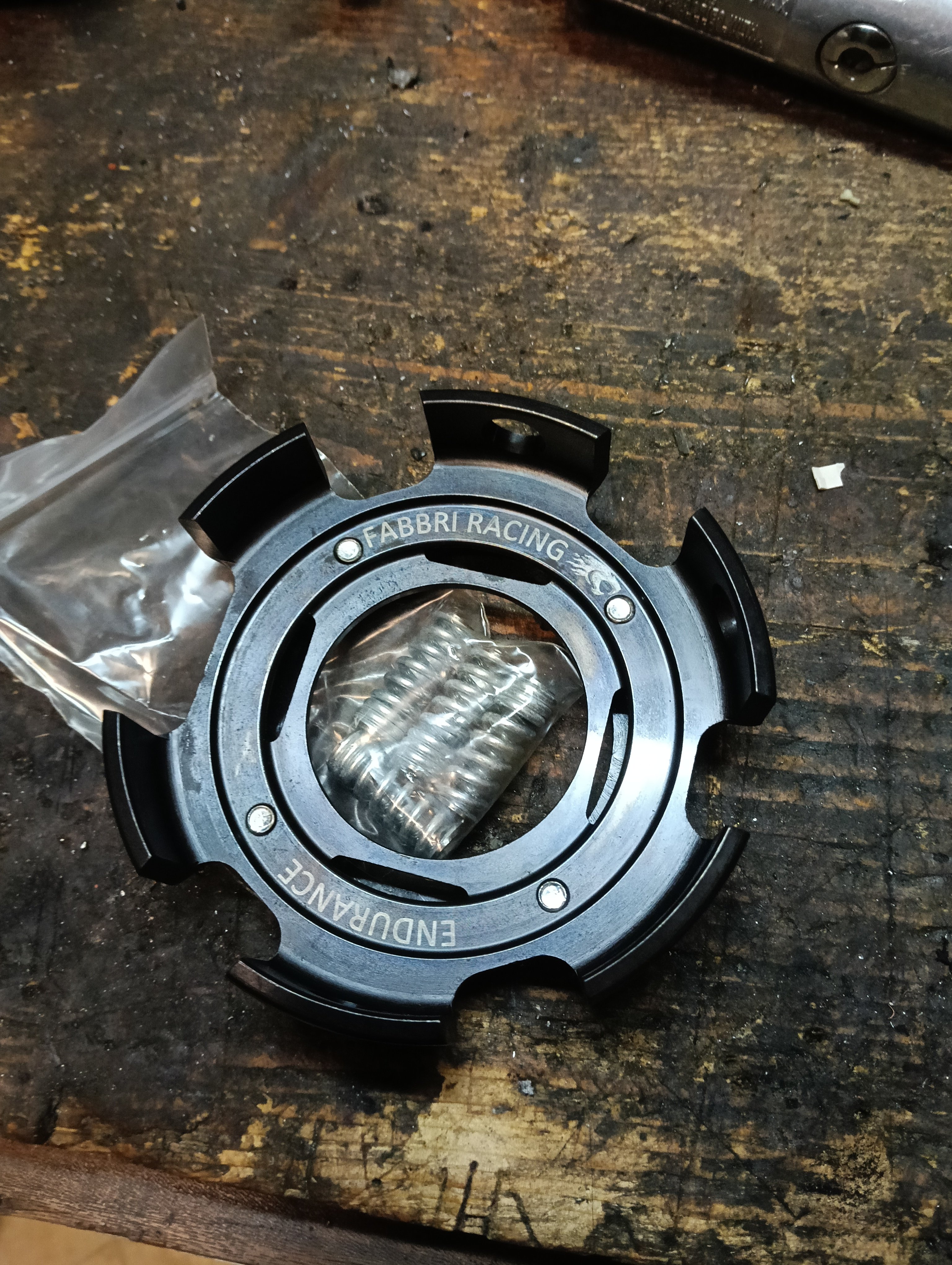

comunque questi sono i componenti che mi sono arrivati:
Pistone Asso Werke per Polini Doppia Alimentazione d55.8
Staffa arretramento ammortizzatore VMC
Spillo conico K24
Nipplo ghigliottina carburatore
Lamella Polini Doppia Alimentazione
Kit cestello e parastrappi rinforzati Fabbri

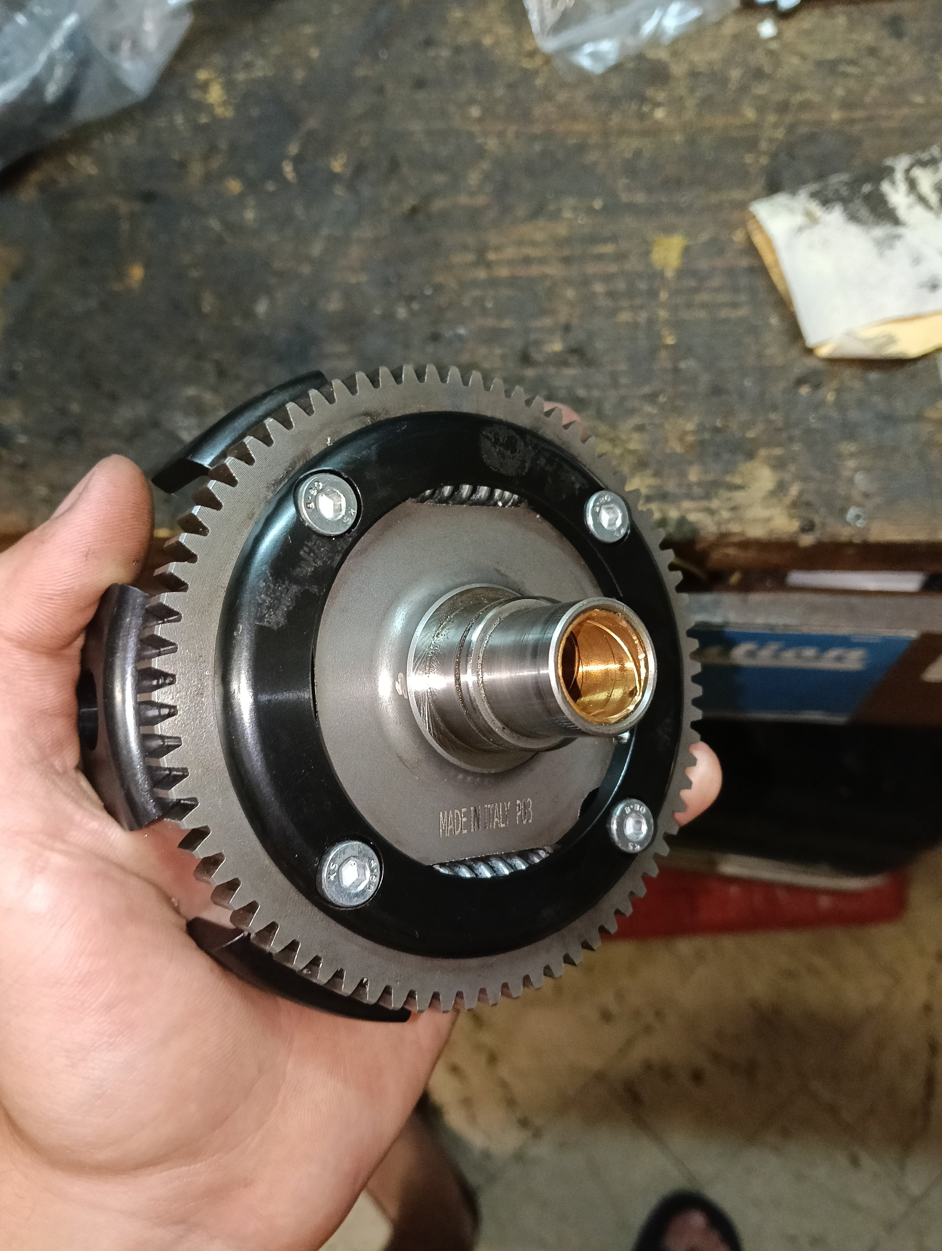

Il cestello con le molle l'ho già montato sulla campana che originariamente aveva il cestello rivettato (campana RMS 24/72)
Ho deciso di comprare la marmitta anche ora facendo qualche sacrificio in più, ho messo prima le marmitte che mi gustano. Se qualcuno sa qualcosa in più su queste marmitte, tipo le fasature adatte, etc... MI FACCIA SAPERE E MI AIUTI A SCEGLIERLA🙏🏻🙏🏻 grazie mille ragazzi
  • Mi Piace 2
