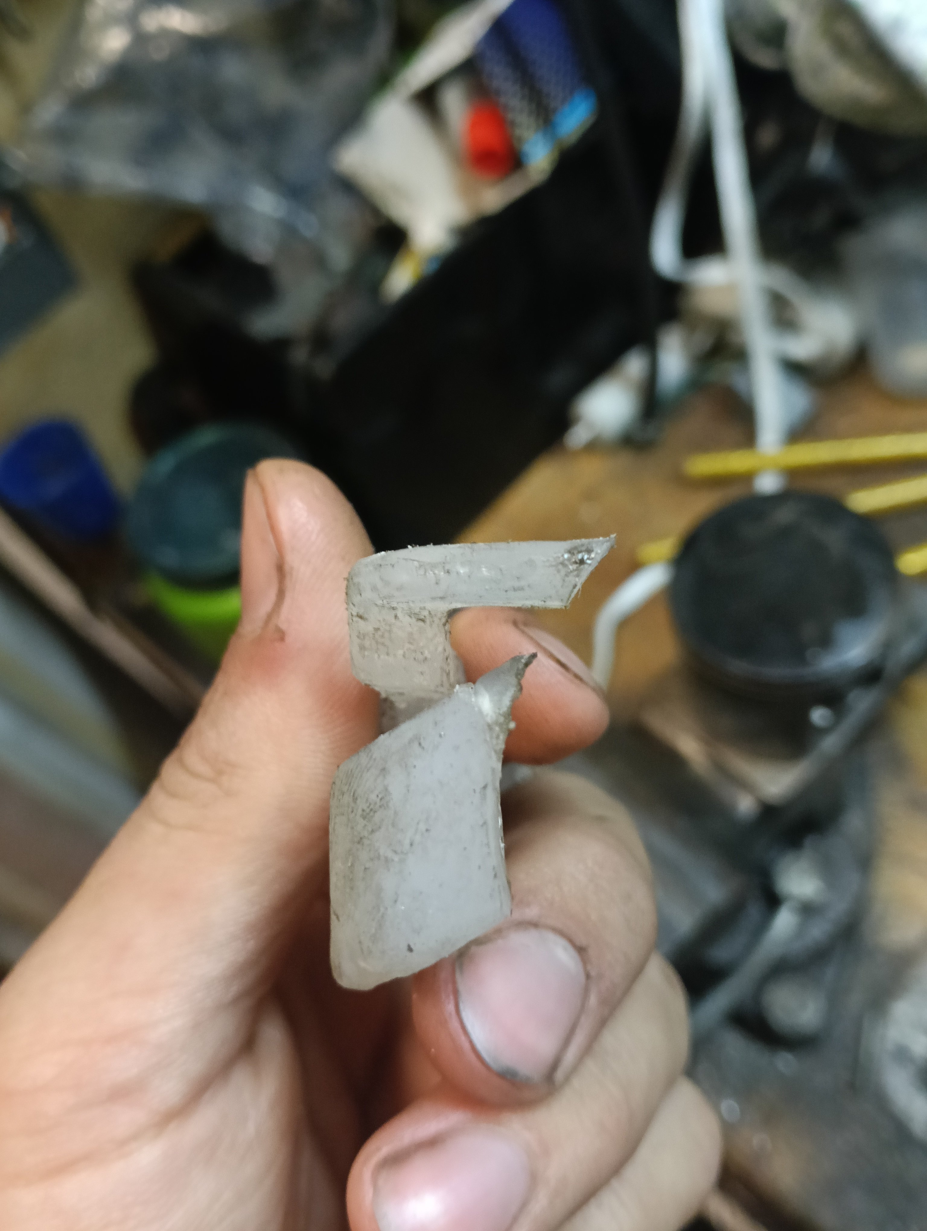

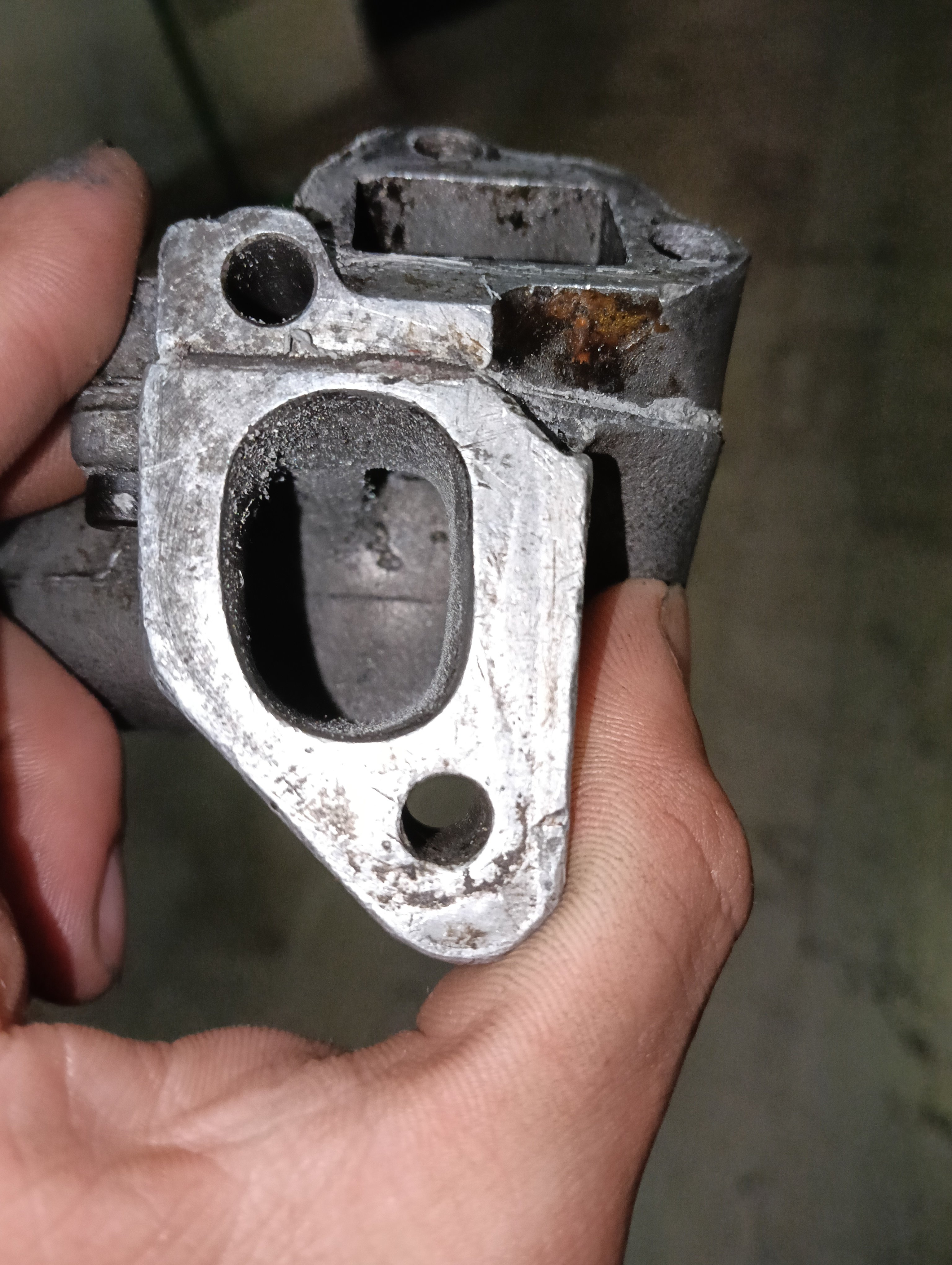

ivannn17 Posted June 22 Author Share Posted June 22 qua ragazzi ci sono i componenti che per ora ho comprato,(domani ordino il resto), e anche le foto del collettore. Datemj suggerimenti 😃 Al collettore allargherò tutti i condotti interni e lo allargherò il più possibile anche nell imbocco del cilindro e del carter. Secondo voi è una buona idea muovere lo stopper fino a toccare con il collettore?(c'è la foto) oppure c'è il rischio di rompere la lamella? Quote Link to comment Share on other sites More sharing options...
McKenzie Posted June 23 Share Posted June 23 Come ti dicevo quella lamella è ostica ed il collettore sembra extra lungo Quote Link to comment Share on other sites More sharing options...
ivannn17 Posted June 23 Author Share Posted June 23 no no, il collettore rispetta le stesse uguali identiche misure originali. In che senso la lamella è ostica? se apro di più lo stopper rischio di romperla? Quote Link to comment Share on other sites More sharing options...
solovalvola Posted June 23 Share Posted June 23 6 ore fa, ivannn17 ha scritto: no no, il collettore rispetta le stesse uguali identiche misure originali. In che senso la lamella è ostica? se apro di più lo stopper rischio di romperla? Si rompe anche solo a guardarla... Ciauz 1 Quote Link to comment Share on other sites More sharing options...

ivannn17 Posted June 23 Author Share Posted June 23 9 ore fa, solovalvola ha scritto: Si rompe anche solo a guardarla... Ciauz daiii poverina. Quindi mi consigli di aprire lo stopper? Quote Link to comment Share on other sites More sharing options...

solovalvola Posted June 25 Share Posted June 25 7 ore fa, ivannn17 ha scritto: quindi ragazzi? Lascialo com'è, che forse 2km ce li fai prima che si rompe 2 3 Quote Link to comment Share on other sites More sharing options...
Lonza92 Posted June 25 Share Posted June 25 ciao, come detto lascia com'è che tanto non è quello che cambia.. inoltre mi par di aver letto che volevi unire l'unghiata del 3t al passaggio sotto che va al collettore lamellare.. io eviterei caldamente questa modifica perchè nella stra grande maggioranza dei casi, crea una precoce rottura della lamella.. e una volta modificato il cilindro non è piu reversibile e devi trovare soluzioni alternative.. non per sminuire il tuo progetto, anzi, son sempre contento quando qualcuno vuol sperimentare, ma purtroppo vedo vita breve a questo cilindro che poco si presta a particolari modifiche specialmente in ambito aspirazione.. nella parte seconda aspirazione c'è pochissimo materiale, i travasi di base sono un abominio in quanto il secondario è praticamente tappato per metà se non di piu.. ancora ancora il 130, ma il 102 proprio no.. l ho avuto, mi ha dato soddisfazioni per l'epoca ma andava come un 102 malossi alla fine.. sei molto limitato nell'aspirazione, sei altrettanto limitato nel rifasare o modificare le quote tramite basetta perchè poi va modificato di conseguenza anche il collettore.. volevo farne uno anche io su una vespa da passeggio tanto per fare un motore old school, ma alla fine ci sbatti su un cilindro moderno e va uguale se non di piu! in bocca al lupo per il tuo progetto!💪 1 Quote Link to comment Share on other sites More sharing options...
ivannn17 Posted June 25 Author Share Posted June 25 4 minuti fa, Lonza92 ha scritto: ciao, come detto lascia com'è che tanto non è quello che cambia.. inoltre mi par di aver letto che volevi unire l'unghiata del 3t al passaggio sotto che va al collettore lamellare.. io eviterei caldamente questa modifica perchè nella stra grande maggioranza dei casi, crea una precoce rottura della lamella.. e una volta modificato il cilindro non è piu reversibile e devi trovare soluzioni alternative.. non per sminuire il tuo progetto, anzi, son sempre contento quando qualcuno vuol sperimentare, ma purtroppo vedo vita breve a questo cilindro che poco si presta a particolari modifiche specialmente in ambito aspirazione.. nella parte seconda aspirazione c'è pochissimo materiale, i travasi di base sono un abominio in quanto il secondario è praticamente tappato per metà se non di piu.. ancora ancora il 130, ma il 102 proprio no.. l ho avuto, mi ha dato soddisfazioni per l'epoca ma andava come un 102 malossi alla fine.. sei molto limitato nell'aspirazione, sei altrettanto limitato nel rifasare o modificare le quote tramite basetta perchè poi va modificato di conseguenza anche il collettore.. volevo farne uno anche io su una vespa da passeggio tanto per fare un motore old school, ma alla fine ci sbatti su un cilindro moderno e va uguale se non di piu! in bocca al lupo per il tuo progetto!💪 grazie mille ❤️, allora cercherò di allargare il più possibile l'aspirazione in canna senza toccare l'unghiata. Ovviamente migliorerò i travasi alla base cercando di aggiustarli internamente, in canna e alla base lasciando 2 millimetri di tenuta. si può arrivare anche a 1 millimetro? Quote Link to comment Share on other sites More sharing options...
Vito.73 Posted June 25 Share Posted June 25 Visto il serraggio che va fatto tutto insieme, nello stesso momento, collettore e cilindro, io per sicurezza 2mm li lascerei 👍 Quote Link to comment Share on other sites More sharing options...
ivannn17 Posted June 25 Author Share Posted June 25 5 minuti fa, Vito.73 ha scritto: Visto il serraggio che va fatto tutto insieme, nello stesso momento, collettore e cilindro, io per sicurezza 2mm li lascerei 👍 provo con 1.5mm🤓 1 Quote Link to comment Share on other sites More sharing options...
