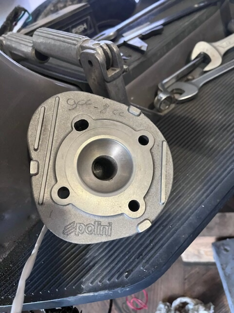

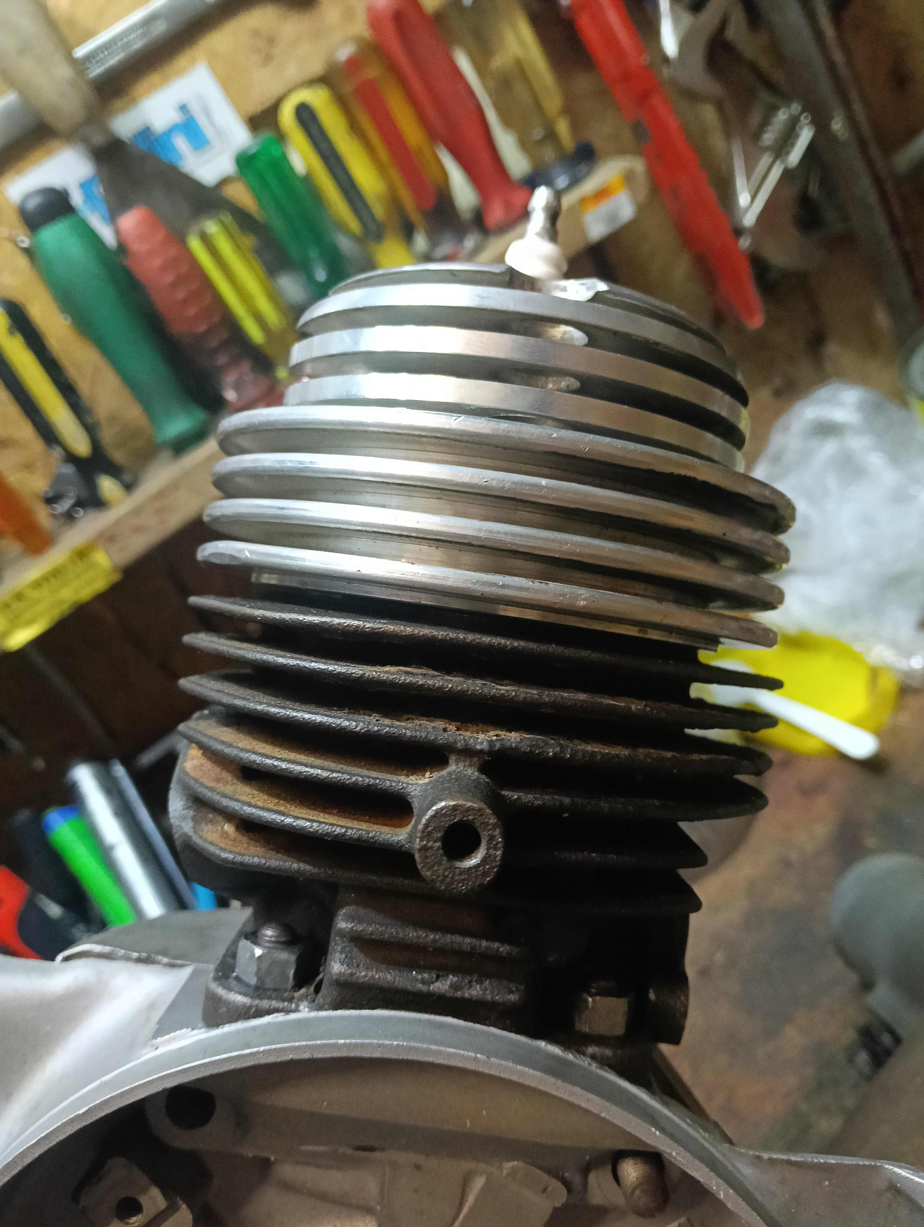

ivannn17 Posted October 8 Author Share Posted October 8 6 ore fa, McKenzie ha scritto: Ad usare la fresa, come già detto si risolve nel modo giusto, poi resta sempre da capire che rc e squish si ha, se si avrà un centraggio decente e se davvero ne è valsa la pena. lo scopriremo solo vivendo🐌 Quote Link to comment Share on other sites More sharing options...

McKenzie Posted October 13 Share Posted October 13 Non ti servirà la prima lunga, piuttosto fai sistemare la testa e misura tutto 2 Quote Link to comment Share on other sites More sharing options...
Marman18 Posted October 13 Share Posted October 13 Niente prima lunga nemmeno per me. Ti mangi la frizione nelle partenze, per una cosa che non ha senso. Cluster, lascerei anche io il 18/20, tanto aprirai sicuramente per altri motivi successivamente Per le viti della testa è molto semplice risolvere la cosa, prendi delle viti a brugola M8, le metti su un trapano (se hai un trapano a colonna ancora meglio) con la lima li porti ad una misura di 6,9/7mm su per giù, e poi li filetti M7. Con 50 centesimi hai risolto il problema delle viti costose. Se non entra la testa perché troppo grande, limi un po' anche la testa (in quel caso meglio prima limare la testa, e poi fare il filetto) Quote Link to comment Share on other sites More sharing options...

doppiacuspide Posted yesterday at 01:00 PM Share Posted yesterday at 01:00 PM (edited) Il 13/10/2026 at 16:23, Marman18 ha scritto: hai risolto il problema delle viti costose sono poi una decina di euro, 4 brugole M7 40mm, l' unico sbattimento è aprire il portamonete, come quando si pagano cilindri, marmitte, li mica si fanno problemi però a pagare centinaia di euro. Se uno non è disposto a pagare 10/11 euro per le brugole M7 ha i braccini mooolto corti 😅 Se devo fare un' annuncio su subitocome mi hai chiesto, perchè non ti fidi a farmi una ricarica......bah,boh, a quest'ora ce le avevi. Anche le ranelle modificate ti regalavo 😉 Non ti ho più sentito Ivan.... Edited yesterday at 01:07 PM by doppiacuspide Quote Link to comment Share on other sites More sharing options...

ivannn17 Posted yesterday at 01:17 PM Author Share Posted yesterday at 01:17 PM Il 13/10/2026 at 16:23, Marman18 ha scritto: Niente prima lunga nemmeno per me. Ti mangi la frizione nelle partenze, per una cosa che non ha senso. Cluster, lascerei anche io il 18/20, tanto aprirai sicuramente per altri motivi successivamente Per le viti della testa è molto semplice risolvere la cosa, prendi delle viti a brugola M8, le metti su un trapano (se hai un trapano a colonna ancora meglio) con la lima li porti ad una misura di 6,9/7mm su per giù, e poi li filetti M7. Con 50 centesimi hai risolto il problema delle viti costose. Se non entra la testa perché troppo grande, limi un po' anche la testa (in quel caso meglio prima limare la testa, e poi fare il filetto) apprezzo il tuo consiglio ma visto che ho a disposizione le sue compro quelle e me ne esco Quote Link to comment Share on other sites More sharing options...
doppiacuspide Posted yesterday at 02:14 PM Share Posted yesterday at 02:14 PM (edited) si cosi almeno sono rotonde 😉 e trovare filettatrice m7 sono ancora più rare delle brugole. Edited yesterday at 02:15 PM by doppiacuspide Quote Link to comment Share on other sites More sharing options...
Marman18 Posted yesterday at 02:16 PM Share Posted yesterday at 02:16 PM 1 minuto fa, doppiacuspide ha scritto: si cosi almeno sono rotonde 😉 e trovare filettatrice m7 sono ancora più rare delle brugole. onestamente no. anche il kit parkside da 5/10 euro ha la filiera M7. Quote Link to comment Share on other sites More sharing options...
doppiacuspide Posted yesterday at 02:18 PM Share Posted yesterday at 02:18 PM (edited) 7 minuti fa, Marman18 ha scritto: kit parkside lo sai che anche se fosse cosi parkside (che amo, qualità ottima, prezzo basso) le devi trovare quando ci sono, non le trovi sempre, quando vuoi. C'è qualcosina su amazon ma non tutto ed i prezzi li aumentano, Comunque ho 2 kit filiere e nessuno dei 2 con M7. ma ci sono si Edited yesterday at 02:24 PM by doppiacuspide Quote Link to comment Share on other sites More sharing options...
Ponzio Pelato Posted 18 hours ago Share Posted 18 hours ago 13 ore fa, doppiacuspide ha scritto: lo sai che anche se fosse cosi parkside (che amo, qualità ottima, prezzo basso) le devi trovare quando ci sono, non le trovi sempre, quando vuoi. C'è qualcosina su amazon ma non tutto ed i prezzi li aumentano, Comunque ho 2 kit filiere e nessuno dei 2 con M7. ma ci sono si Dai Giannifero sü anche nel mio paesello la ferramenta sfigata ha i maschi 1 2 3 e la filiera da 7x1 ... Non è che stiamo parlando di roba della NASA Quote Link to comment Share on other sites More sharing options...
