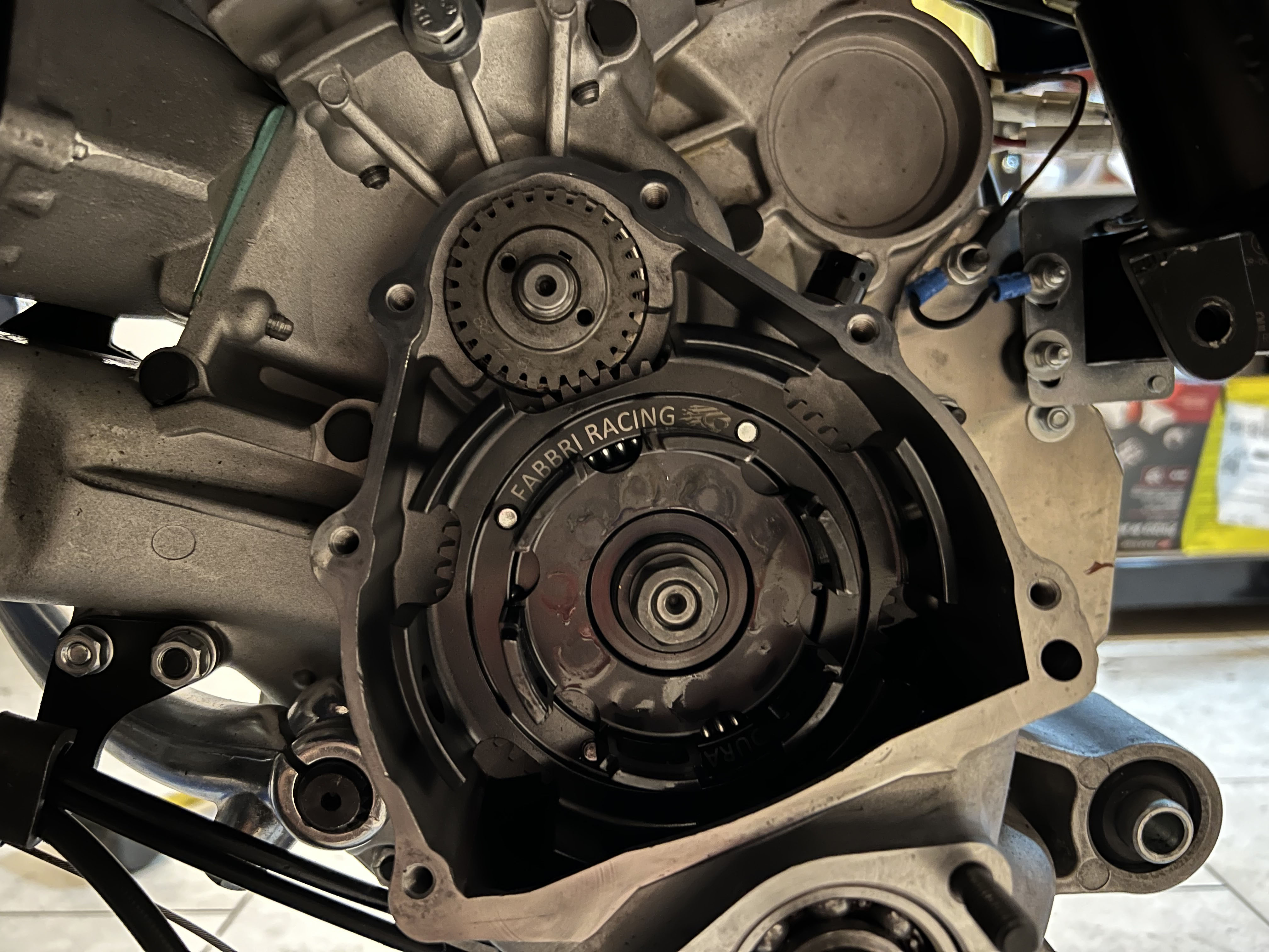

Eccomi qua.
Pignone Benelli z28 montato

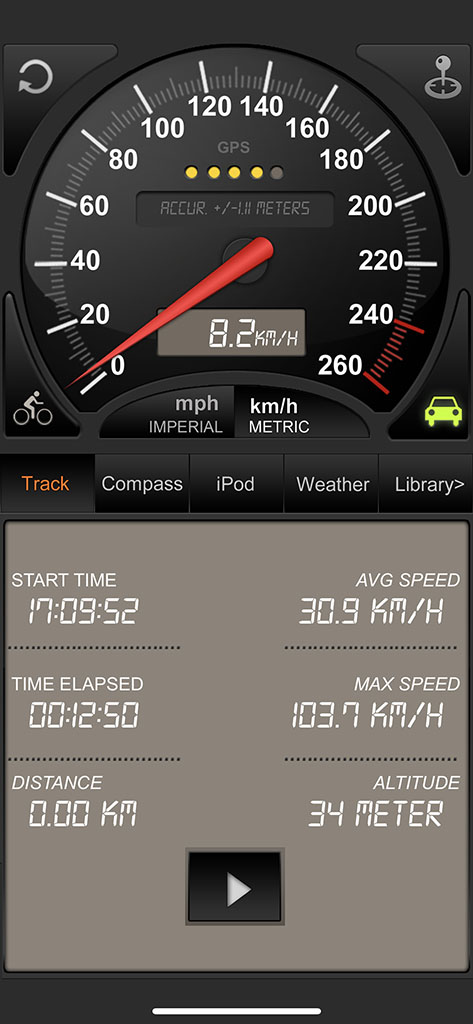

Montato anche lo spillo. Diciamo che io sono soddisfatto adesso, secondo me devo migliorare qualcosa con la carburazione perchè magari in alto posso ottenere qualcosa in più ma già così è migliorato molto a mio avviso:

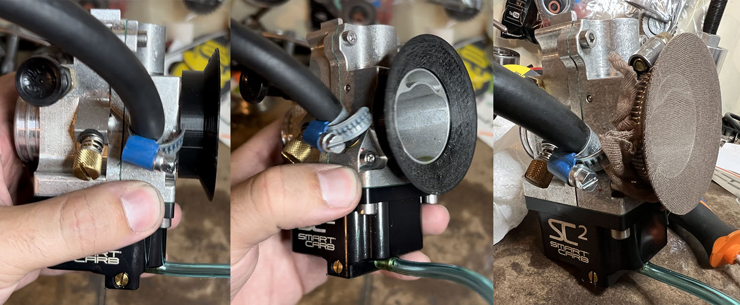

Da 88 a 103kmh di GPS è un buon incremento anche se c'è gente che con la 27/69 riesce andare molto più forte. Teniamo conto che monto comunque un 26 di carburatore quindi non credo di poter pretendere mari e monti (ditemi voi poi se sbaglio). A proposito di carburatore mi sono stampato un "cornetto" in 3D e ci ho applicato un filtro racing Golden Lady (😁) perchè prima giravo senza niente e la cosa mi lasciava sempre un pò sul "chi va là":
Non tanto per l'effetto venturi ma più per tener distanziata la calza dall'interno del carburatore ;) .
Non pensare che un carburatore "piccolo" sia per forza il limite.
Incomincia ad andare come deve, ma se dici che sei soddisfatto è proprio quello che conta. Oggi sono uscito in vespa ed oltre che accorgermi del fatto che devo cambiare il paraolio ruota posteriore, mi son accorto che non è perfetta, ma mi piace e sono contento.
  • Mi Piace 2
Il 29/8/2023 at 17:24, Diegof12 ha scritto:
la calzamaglia toglila che rovina solo l'effetto venturi e basta, mai messo filtri, mai avuto problemi, basta isolare il pozzetto con i soliti metodi, inoltre se fosse di materiale che non regge la benzina si potrebbe rovinare ed essere aspirata.
Ok seguo il consiglio 😉

Curiosità......perchè hai tolto lo smartcarb??
Ho letto che a banco perde anche 1cv rispetto ai dell'orto (immagino VHSH e similari), non era così smart come dicevano (gli spilli vanno comunque cambiati nella maggior parte dei casi e per poco meno di 90€ l'uno) ed infine consumava come il 30 (grasso) che ho adesso pur essendo un 26. Praticamente di tutte le promesse fatte in fase pubblicitaria credo non ne sia stata mantenuta nessuna. Comodo sì per le piccole variazioni, bello da vedere ma non vale 5 volte il costo di un carburatore normale a mio avviso (e anche secondo altri che l'hanno provato).
