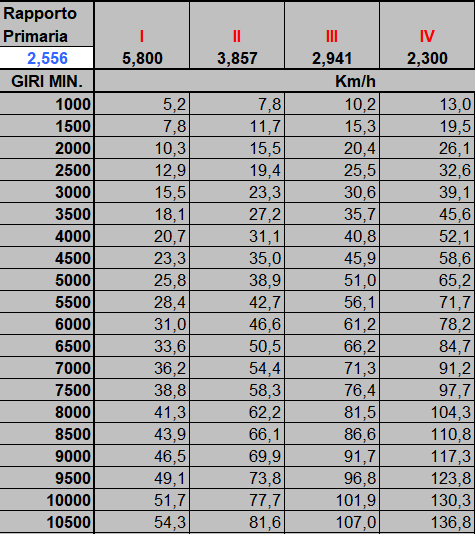

LukeD Posted August 8, 2023 Author Share Posted August 8, 2023 17 ore fa, Turbo99 ha scritto: Allora hai settato male contagiri e contachilometri, a 6000 giri devi fare 78kmh. Settalo in modo che riportino questi due dati e riprova. mi sono ricordato che ieri avevo registrato una clip con la GoPro finché facevo le prove, ho controllato dal suo GPS e la velocità corrisponde, avrei anche il video volendo ma non so se può essere utile per capire. 8 ore fa, McKenzie ha scritto: In ogni caso per me un pignone da 28 è d'obbligo con un motore così... Vai su a 19° almeno con l'accensione e controlla che siano giusti anche quelli. Questa mattina ho regolato l’anticipo a 19°, spero di riuscire entro sera a fare un test drive 2 ore fa, MattyR ha scritto: Ciao, ho una configurazione simile, il rumore di sfiato della vmc siluro ce l'ho anch'io. Con 27/69 cluster originale 18/22 gomme 90/90 di quarta velocità di crociera sono sui 80/85 km/h. ( Con il motore già in coppia ) Velocità massima circa 120 km/h. Io metterei l'anticipo a 19/20 gradi, successivamente proverai un carburatore normale 26/28 Pignone da 28 visto che hai terza e quarta corta Ho provato a riempire meglio di sigillante la giuntura della marmitta sopra la ruota, sia nella fessura sia esternamente per vedere se riesco ad attutire quel rumore odioso e se riesco anche ad arginare la fuoriuscita di olio che mi ha imbrattato un po’ tutta la zona (complice la miscela al 4% e la carburazione un po’ grassa per il rodaggio). Ad oggi non sono molto contento di questa marmitta devo essere sincero, troppo rumorosa e con la giuntura sopra la ruota risulta un po’ ostica da montare/smontare, in più una delle due molle non fa praticamente tenuta, è appoggiata in pratica. Trovo migliore il metodo utilizzato dalla BGM. Quote Link to comment Share on other sites More sharing options...

LukeD Posted August 8, 2023 Author Share Posted August 8, 2023 1 ora fa, Montepulciano ha scritto: Assolutamente corretto la tua valutazione conta come per tutti gli altri . Qui credo che da qualche parte c'è un errore grossolano ,non combacia niente con le prestazioni riscontrate e i componenti utilizzati .strano anche lo scarico a 190° ma qui risponderà chi conosce il cilindro . Si considerate che è il primo motore che costruisco da zero quindi potrebbe esserci qualcosa che mi è scappato 10 minuti fa, Special ha scritto: 27/69 25 phbl plus and play…. Con che scarico? Un missile! Quote Link to comment Share on other sites More sharing options...

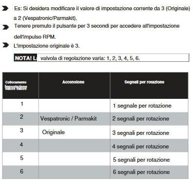

LukeD Posted August 10, 2023 Author Share Posted August 10, 2023 (edited) Oggi ho fatto qualche prova ma non ho visto miglioramenti particolari. Ho provato ad allineare il contagiri ma mi sembra un pò empirica la cosa... il contagiri SIP (https://www.10pollici.com/it/homepage/vespa-classica/telaio/contakm-e-strumenti/contachilometri-e-contagiri-sip-2-0-per-vespa-ss-125-et3-primavera-gtr-sprint-veloce-ts-super-rally-14-000rpm-colore-quadrante-bianco.1.1.65.gp.2013.uw questo per capirci) può settare dei valori da 0.5 fino a 6 ma non specificano che valore serva per la loro SIP VAPE... si presume il 3, come settato di default, ma al minimo mi segna circa 3000 giri e con il 130 Polini ghisa + BGM Siluro ricordo di essere arrivato anche a 14.000 giri il che mi sembra improbabile... ho provato a mettere altri valori ma farlo così a caso non mi sembra una buona cosa, qualcuno conosce il giusto settaggio per SIP Vape Road + questo contagiri? (P.S.: monto una candela BR come richiesto da SIP) Tuttavia con lo SpeedCalc siamo su altri numeri Secondo voi a quanti giri arriva un cilindro come questo? Considerato il carburatore 26 e il siluro VMC come scarico. Preciso comunque che la Vespa entra in coppia bene, se non sapessi le caratteristiche penserei semplicemente di avere dei rapporti corti troppo corti. Qualche suggerimento? Tenete sempre conto che è il mio primo motore completo quindi potrei aver commesso degli errori per voi banali ma per me magari no. Grazie per la vostra disponibilità. Edited August 10, 2023 by LukeD Quote Link to comment Share on other sites More sharing options...
Turbo99 Posted August 10, 2023 Share Posted August 10, 2023 Metti l’impostazione che al minimo ti legge 1000/1200 giri. 1 Quote Link to comment Share on other sites More sharing options...
Montepulciano Posted August 10, 2023 Share Posted August 10, 2023 Su avotecnica la VMC sport viene descritta come marmitta che può allungare oltre i 10k . 1 Quote Link to comment Share on other sites More sharing options...
McKenzie Posted August 10, 2023 Share Posted August 10, 2023 Se non sbaglio l'impostazione è la 6 Quote Link to comment Share on other sites More sharing options...
LukeD Posted August 11, 2023 Author Share Posted August 11, 2023 16 ore fa, Turbo99 ha scritto: Metti l’impostazione che al minimo ti legge 1000/1200 giri. 15 ore fa, McKenzie ha scritto: Se non sbaglio l'impostazione è la 6 16 ore fa, Montepulciano ha scritto: Su avotecnica la VMC sport viene descritta come marmitta che può allungare oltre i 10k . Ok confermo che l'impostazione 6 è quella corretta, mi legge il minimo sui 1000 giri e le varie velocità corrispondono allo SpeedCalc. Ho provato solo fino a 80Kmh perchè ero in doppio e non volevo andare oltre, comunque ho il dubbio di essere un pò magro agli alti. La candela è sempre scura ma sull'elettrodo centrale schiarisce un pò. Il problema di questo carburatore (che ho voluto provare per curiosità) è che agendo sulla rotella smagrisce o ingrassa tutto l'arco di erogazione da quanto ho capito, quindi bisogna prendere lo spillo più corretto che costa come un carburatore convenzionale intero 😅 non ho detto che nel frattempo ho rimesso lo spillo E-K27 che utilizzavo con il Polini (consigliatomi da un tecnico SmartCarb a suo tempo) perchè sotto è un pò più magro ed imbratta meno, il finale "27" tuttavia indica quanta benzina viene fornita e credo che dovrò provare un E-K26 o 25 per capire meglio (https://www.sip-scootershop.com/download/article/1/pdf/00c6db2b-ee6c-4008-93df-709da10d01a7/SmartCarb_Metering_Rod_Guide_v1.pdf?contentType=application-pdf qui la lista degli spilli per capirci). In definitiva dovrò provare ad ingrassare un pò in alto ma con la rapportatura che mi ritrovo credo che dovrò in ogni caso passare ad un pignone da 28, il tutto quando riapriranno i ricambisti a questo punto, per il momento continuo il rodaggio. Intanto grazie a tutti per le dritte! 1 Quote Link to comment Share on other sites More sharing options...
