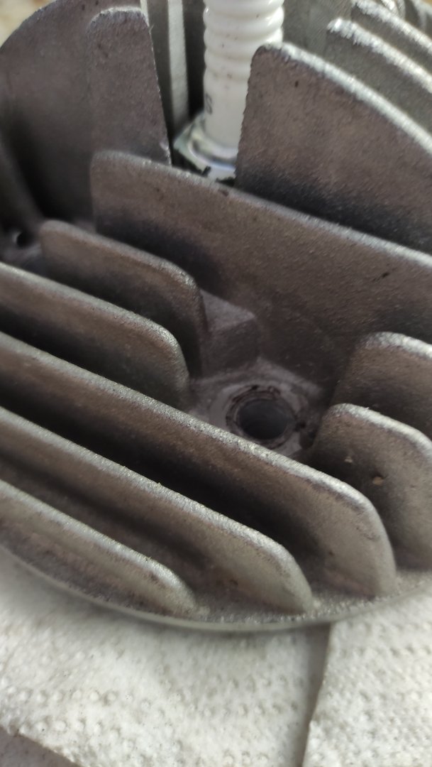

Ho eseguito una piccola modifica al mio 100cc forando e filettando il bordo della testa per installare il sensore di temperatura sip, tutti sappiamo che gli anellini sotto candela sono penosi, si rompono e spesso sbrodola tutto attorno e scomodissimi quando si guarda la carburazione.
Volevo chiedervi: Secondo voi quanta differenza di temperatura ci potrà essere dall'anello che avevo sotto candela e la modifica che ho fatto ora?

A me personalmente non piace moltissimo montata così, mi dà l'idea di essere un po' troppo periferica e di conseguenza poco veritiera di quello che sta succendendo sotto la cuffia
Se fattibile a me piace di più una soluzione del genere

Fatto sta che riordinando le varie cose mi è venuto in mano il sensore di temperatura SIP e la testa del mio cilindro era a portata di mano.
2 misure e senza pensare troppo:
  • Mi Piace 2
Sta nella ciccia dove andrebbe il foro per la candela laterale, ho forato da 4.2mm e filettato M5, ci entra ed ha un po' di lasco, non mi fido troppo a tirare il controdado perché ho paura che si spezzi essendo fatta di burro. Quindi a suo tempo metterò una goccia di frenafiletti e spero faccia il suo lavoro.
Anche perché su questa testa con la candela centrale gli anellini schifosi da mettere sotto alla candela non stanno ed io comunque ho uno spessore di alluminio calibrato sotto alla candela in modo da portarla a filo con la cupola della testa che mi sono fatto fare.

La sonda in quella posizione è colpita in pieno da l'aria di raffreddamento non altera i valori secondo te?
