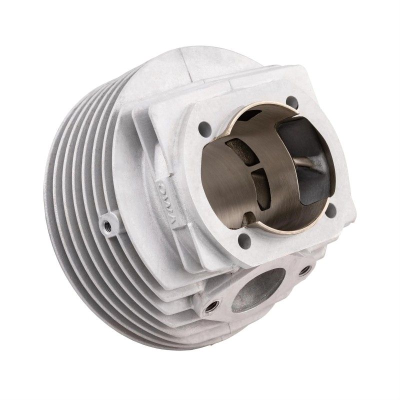

Jacopo Posted February 2 Author Share Posted February 2 domanda... ma in biella 105 basettando quindi il cilindro di circa 8mm (circa perchè poi devo vedere come mi ritrovo con squish e fasi) c é il rischio che dopo devo adattare la cuffia? o ci sta senza problemi? poi i pwk aliexpress come sono? io sul vmc ho avuto pwk polini 28 e pwk vmc 28 entrambi ottimi ma meglio sicuramente il vmc per rapporto qualita/prezzo, che poi è una copia del kehin o almeno a me sembra. poi io volevo mettere l avviamento a strappo per non cambiare ventola, per non accenderla a spinta come mio solito e sia perchè a casa ho un avviamento a strappo per vespa col pignoncino che va bene per il cluster cambio vespa con la prima da 10, si può montare la pedalina vespa? anche se è scomodo quello lo so però ci sta la pedalina? perchè leggevo di gente che l'ha fatto e dicevano che pedalina special va bene e invece quella per vespa pk va a toccare o comunque a dar noia.. è vero? sennò potrei mettere la classica leva avviamento a mano per ape ma devo bucare la cabina, studiarmi la leva per la retro.. insomma un casino e quindi preferivo la pedivella. fatemi sapere Quote Link to comment Share on other sites More sharing options...

Jacopo Posted February 2 Author Share Posted February 2 1 ora fa, doppiacuspide ha scritto: Ciao Jaco, non ho avuto tra le mani questo vmc ma dalle immagini non te la cavi con quell' albero nemmeno se costa 500 euro (prezzi di Saletti li conosco, quelli si 😉) Come vedi devi barenare eccome l' ingresso, la camicia è troppo lunga. Con il vmc danno anche una "dima" per marcare il bareno da fare. Ciao @doppiacuspide intanto grazie mille per tutti i consigli, quindi tu dici che pur avendo la biella da 105 arrivo comunque a dover barenare l ingresso del cilindro sul carter? guardando da avotecnica c è scritto che bisogna barenare ad una profondita di 8mm, quindi ho pensato se lo monto in biella 105 (8mm in più rispetto alla misura standard in cui andrebbe montato) vado a barenare la basetta al posto dei carter. 1 ora fa, doppiacuspide ha scritto: Semmai se la metterai ne ho 1 nuova che volevo mettere io ma poi ho messo la ventola Thr con la malossi. non dimenticarti del ingranaggio del differenziale perchè con quelle potenze è la prima cosa che parte. vai grazie, non dovrebbe servire perchè a casa ho già oltre all avviamento anche una pedalina di una vespa pk xl. mentre per quanto riguarda il differenziale si quello ovviamente lo spedisco a dexter per fargli mettere la ghiera rinforzata👍. 58 minuti fa, doppiacuspide ha scritto: mmmmhhh, io non andrei più lungo della 26/69 (27/69 con pignone da 26) perchè l' ape è pesante e la copia motore è quella. se devi girare in zona collinare Cuneo e dintorni non sò... Non puoi fare questo paragone sotto la vespa non ha il peso di un' ape si.. hai pienamente ragione. però ho notato che sulla 29/68 si possono mettere i pignoni da 26,27,28,29 e se non mi sbaglio pure da 30. quindi magari potrei fare una prova con la 29/68 e poi se vedo che sarò lungo (molto probabilmente considerando ciò che mi dici) valuterò come mi hai detto te un pignone più piccolo magari 27 o 26. grazie mille per ora👍🙏 (l'albero di saletti dovrebbe venirmi sui 350 euro se non erro.) 1 Quote Link to comment Share on other sites More sharing options...

doppiacuspide Posted February 2 Share Posted February 2 1 ora fa, Jacopo ha scritto: l'albero di saletti dovrebbe venirmi sui 350 euro se non erro Ottimo allora. 1 ora fa, Jacopo ha scritto: Guardando da avotecnica c è scritto che bisogna barenare ad una profondita di 8mm Sì ci stai a pelo, sono sempre indicazioni teoriche poi di solito ci si avvicina ma poi c'è sempre da metterci mano, dovrai comunque basettare e con guarnizioni di carta regolarti, sennò tocca tornire la testa. e sperare in uno squish decente attorno a 1,1 -1,3mm per l'ape è meglio non più basso, Con il falso montaggio (fallo stavolta) lo verificherai sennò casomai lo fai fare a Saletti. accidenti ai lamierini parastrappi di oggi 😉 Ape con et7 corsa 53 e cambio vespa 110kmh (dice lui) perciò ottima scelta la tua. 110kmh.mp4 Quote Link to comment Share on other sites More sharing options...

Jacopo Posted February 11 Author Share Posted February 11 ciao regaz, pensandoci e discutendo ci sta che non faccio più il vmc ma il quattrini d60 m1b, pareri? meglio et7 o m1b? Quote Link to comment Share on other sites More sharing options...
McKenzie Posted February 11 Share Posted February 11 Meglio o peggio, sono pensati differentemente senza dubbio e sta a te come prepararli, di et7 non se ne sono visti molti. Ma senza dubbio sono ottime basi per un ottimo motore stradale senza strafare 1 Quote Link to comment Share on other sites More sharing options...

Jacopo Posted February 11 Author Share Posted February 11 7 ore fa, McKenzie ha scritto: Meglio o peggio, sono pensati differentemente senza dubbio e sta a te come prepararli, di et7 non se ne sono visti molti. Ma senza dubbio sono ottime basi per un ottimo motore stradale senza strafare giustissimo, la configurazione penso di tenere la solita per entrambi i gt, l'et7 ha 7 travasi, il quattrini 5 e come fasi siamo li. Unica cosa è che con il quattrini faccio in biella 97 per via che non ha camicie, mentre l'et7 semmai lo faccio in biella 105 per non barenare l'ingresso sui carter. quindi con l'et7 avrei pù volume sotto mentre con il quattrini di meno. entrambi avevo intenzione di rifasarli almeno per portarmi a 130/190 (anche qualcosina di più) booster non so. del quattrini conosco il suo rapporto di compressione sia geometrico che effettivo. sapete dirmi del vmc invece come siamo messi a rdc? andavo diretto sul quattrini perchè pensavo aveva un maggior rapporto di compressione. 8 ore fa, damn smoking machine ha scritto: Piccolo of topic (nuovamente) giusto per mettere altri vermi in zucca... Dato che devi acquistare albero cilindro ecc... Ma un bel 170 egig?😁 non male pure lui, ammetto di averci pensato inizialmente ma ho sempre avuto ghisoni in vita mia, penso sia l'ora di provare un bell'alluminio giusto per cambiare. Quote Link to comment Share on other sites More sharing options...
Rudy Posted February 12 Share Posted February 12 11 ore fa, Jacopo ha scritto: giustissimo, la configurazione penso di tenere la solita per entrambi i gt, l'et7 ha 7 travasi, il quattrini 5 e come fasi siamo li. Unica cosa è che con il quattrini faccio in biella 97 per via che non ha camicie, mentre l'et7 semmai lo faccio in biella 105 per non barenare l'ingresso sui carter. quindi con l'et7 avrei pù volume sotto mentre con il quattrini di meno. entrambi avevo intenzione di rifasarli almeno per portarmi a 130/190 (anche qualcosina di più) booster non so. del quattrini conosco il suo rapporto di compressione sia geometrico che effettivo. sapete dirmi del vmc invece come siamo messi a rdc? andavo diretto sul quattrini perchè pensavo aveva un maggior rapporto di compressione. non male pure lui, ammetto di averci pensato inizialmente ma ho sempre avuto ghisoni in vita mia, penso sia l'ora di provare un bell'alluminio giusto per cambiare. Ma provarlo p&p fatto bene no?? Sei sicuro che non ti dia le soddisfazioni che cerchi?? Quali ghisoni hai avuto fino ad oggi??? Non dirmi il Polini 130 anni 80 please..... 2 Quote Link to comment Share on other sites More sharing options...
Jacopo Posted Saturday at 11:19 PM Author Share Posted Saturday at 11:19 PM Il 12/02/2026 at 11:11, Rudy ha scritto: Ma provarlo p&p fatto bene no?? si io lo proverò praticamente plug & play cioè vado ad alzare le fasi ma non tramite fresino agendo da dentro al cilindro (anche perchè non voglio rischiare di rovinarlo essendo alluminio) ma basettandolo sotto almeno fino ad ottenere 190 o poco più di scarico. sò benissimo che il differenziale scarico-travaso sarà un pelo più basso di 60 poichè basettando le fasi di travaso vanno ad aumentare legermente di più rispetto alla fase di scarico, comunque vedrò li per li ma non penso di mettergli mano dentro al cilindro. Il 12/02/2026 at 11:11, Rudy ha scritto: Quali ghisoni hai avuto fino ad oggi??? Non dirmi il Polini 130 anni 80 please..... nono non mi è mai piaciuto il polini anni 80, diciamo che i corsa corta classici li ho avuti tutti.. dal 75 dr f1 al 102 olympia, 102 malossi, 115 polini... e infine 135 vmc. quasi tutti però giravano col motore assemblato originale e chiaramente non è che potessero andare chissa quanto 1 1 Quote Link to comment Share on other sites More sharing options...
davide1086 Posted Sunday at 05:39 AM Share Posted Sunday at 05:39 AM (edited) Io rimango fermo della mia idea, quattrini rispetto a VMC al cambio marcia riprende prima sempre e comunque, travaseria non tanto enorme e lanci ottimizzati, per carità a potenza massima non é che il VMC sia da meno ma comunque gli hanno fatto quei travasi enormi simili a quelli delle termiche dei vecchi tuboni anni 80. Per questo li reputo un po' penalizzati per fare turismo. Anche perché se ci si pensa bene il segreto per andare forte su strada é sempre il solito...pochi giri A prescindere il lamellare al carter il giusto compromesso tra costi e resa é o con albero anticipato c 51/53 o con albero a volani tondi c 51/53 Edited Sunday at 05:49 AM by davide1086 1 Quote Link to comment Share on other sites More sharing options...
