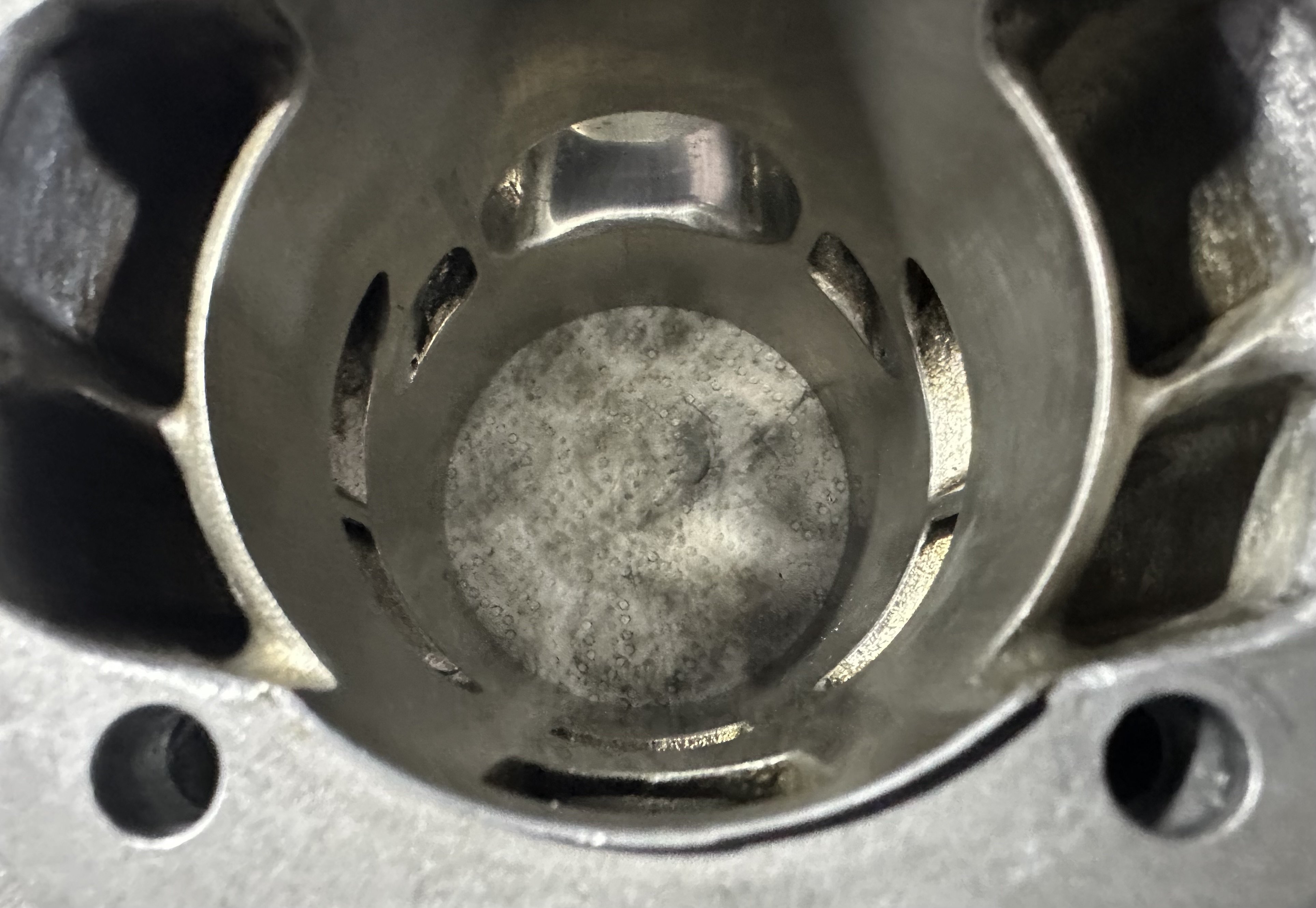

danip Posted January 10 Share Posted January 10 (edited) quanto esce di scatola come fasi in c51? o comunque quanto e' se e' stato toccato?,poi,di incasso sulla testa quanto c'e? e i travasi in c51 sono gia a filo pistone? Edited January 10 by danip 1 Quote Link to comment Share on other sites More sharing options...
Plock Posted January 10 Author Share Posted January 10 124 188 in corsa 51 la testa non ha incasso ma ha 2 mm di gradino che entrano nel cilindro. Per la testa si puo lavorare questa oppure vedere se c'è qualcosa che può andare bene.. Quote Link to comment Share on other sites More sharing options...
danip Posted January 10 Share Posted January 10 (edited) 30 minuti fa, Plock ha scritto: 124 188 in corsa 51 la testa non ha incasso ma ha 2 mm di gradino che entrano nel cilindro. Per la testa si puo lavorare questa oppure vedere se c'è qualcosa che può andare bene.. ipotizzo squish 1mm!...in c53 b100 spessorando 1mm sopra per regola viene 127 188 circa, con 1,5mm sopra 125 187 circa,il tutto rimanendo dentro l'incasso(si lo scarico rimane piu o meno alla sua altezza) il resto dello spessore va messo sotto per compensare la biella+ aggiustamenti vari e necessari,e visto la camicia corta del cilindro mi pare una buona opzione,altrimenti con biella piu lunga e il cilindro che esce dal carter lo spessore sotto va spinato... Edited January 10 by danip Quote Link to comment Share on other sites More sharing options...

Plock Posted January 10 Author Share Posted January 10 Ce ancora il gradino,penso che lo aprirò fino a toglierlo niente di piu... Quote Link to comment Share on other sites More sharing options...
