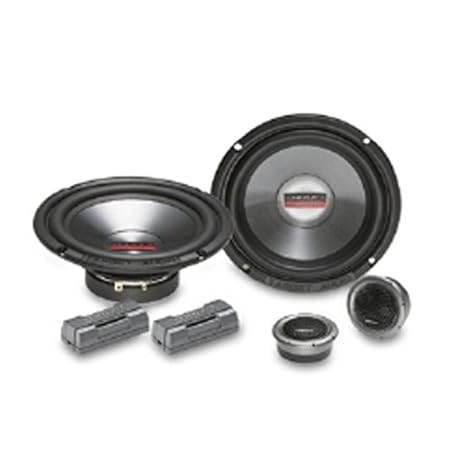

McKenzie Posted November 19, 2018 Share Posted November 19, 2018 In genere si fanno pasticci anche coi collegamenti... Il lavoro non mi sembra male affatto in questo caso... Un antenna anche se non la metti fuori e la nascondi dietro dovrebbe andare lo stesso. Purtroppo personalmente sono per cercare di avere un minimo di qualità del suono se si può... Quindi avrei agito in modo diverso potendo. Con questo non voglio criticare il tuo lavoro, ti dico solo che avendo potuto avrei irrigidito il cruscotto ed insonorizzato dove si può per togliere le vibrazioni. Poi avrei fatto 2 casse chiuse sui lati per ospitare un semplice sistema a 2 vie con crossover il tutto alimentato dai 4 canali della radio a ponte o singolarmente sui 4 componenti. Niente di particolare quindi, solo un modo diverso di pensare le cose dato da altre esperienze. Il kit più economico possibile con cui mi sono trovato meglio senza amplificatore è questo: Target audio tlk600 Buon lavoro, fissa bene tutto è fai i collegamenti per bene e soprattutto divertiti Quote Link to comment Share on other sites More sharing options...

Ponzio Pelato Posted November 19, 2018 Share Posted November 19, 2018 4 ore fa, McKenzie dice: alimentato dai 4 canali della radio a ponte o singolarmente sui 4 componenti. Mi permetto di dissentire in quanto abbastanza ferrato nel campo car audio... fino a qualche anno fa non esistevano autoradio (magari ora sì) che permettessero di ponticellare le uscite in modo da avere più potenza per esempio se hai una radio da 4 x 30 non puoi fare 2 x 60 come si può fare con gli amplificatori esterni... e non si può nemmeno fare che con una coppia di canali alimenti Tweeter e con l'altra alimenti Woofer perché dovresti alimentare i tweeter con in serie sul positivo un condensatore che fa da passa alto perché altrimenti i tweeter esploderebbero in banda piena e però l'amplificatore della radio non è contento se in uscita gli metti in serie un condensatore quindi la soluzione più logica è usare due canali con un crossover che divide le frequenze per Woofer e tweeter e l'altra coppia di canali @Enricoper completare l'opera puoi fare un box in legno bello o brutto che sia dove metti due Woofer sotto il sedile e va bene così... se io a 14 anni avessi avuto la Ape con l'impianto stereo, sulle moto e sui motori non avrei più fatto un cazzo perché sarei sempre stato addosso alla figa sul cassone dell'ape d'estate e in cabina d'inverno ... Invece ai miei tempi l'ape era roba da ricchi e noi giravamo col motorino e d'inverno eran pugnette in compagnia a go go... 1 2 Quote Link to comment Share on other sites More sharing options...
McKenzie Posted November 19, 2018 Share Posted November 19, 2018 Giusta osservazione i finali delle radio non vanno messi a ponte... Ma nulla vieta di usare il crossover solo sul tweeter e il canale dello stesso lato sul woofer che sarà a banda piena (i kit economici come quello linkato da me hanno il crossover solo sul tweeter per non romperlo). In questo modo si avrebbe un pochino di Potenza in più su ogni componente potendo smorzarla col fader... In pratica niente di che... Solo non si lasciano 2 canali inutilizzati. Poi tanto si avrà distorsione egualmente a volumi medio alti per cui non ci si salva gran che. Per il resto casse ovali non mi sono mai piaciute... E in aria libera poca roba suona bene a meno che non sia fatta apposta... Per i coassiali è un discorso a se... Personalmente mi piacciono i morel integra oppure i largabanda tangbang, ma fanno parte di sistemi audio di livello più alto per qualità e soprattutto costi Quote Link to comment Share on other sites More sharing options...
